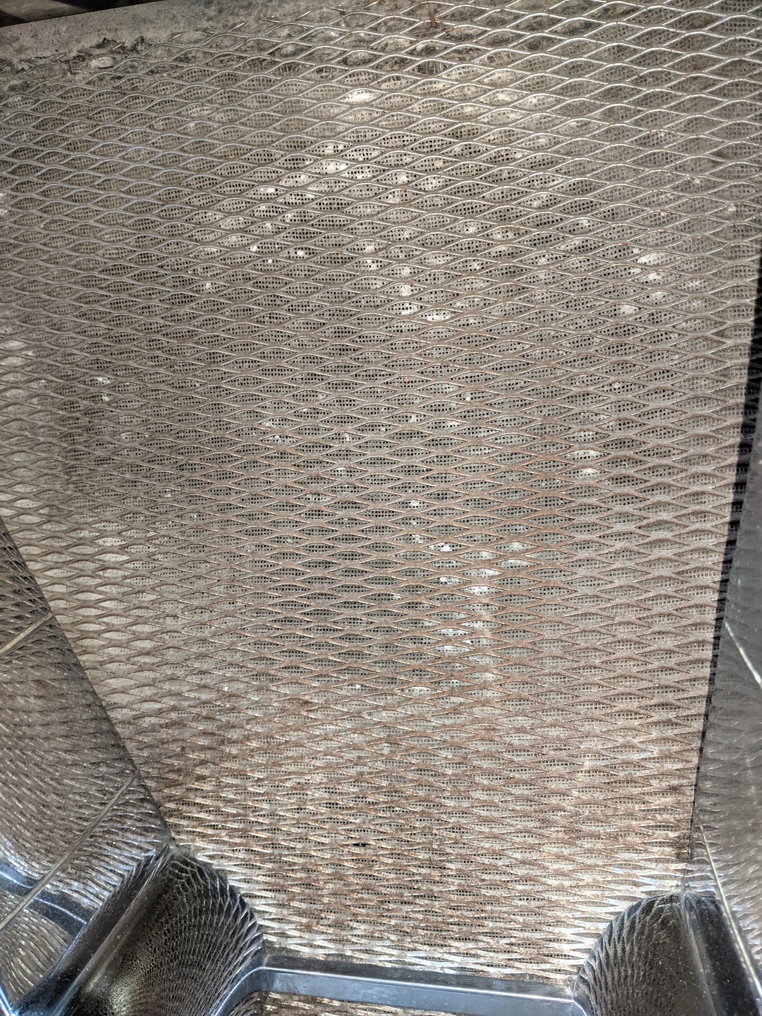

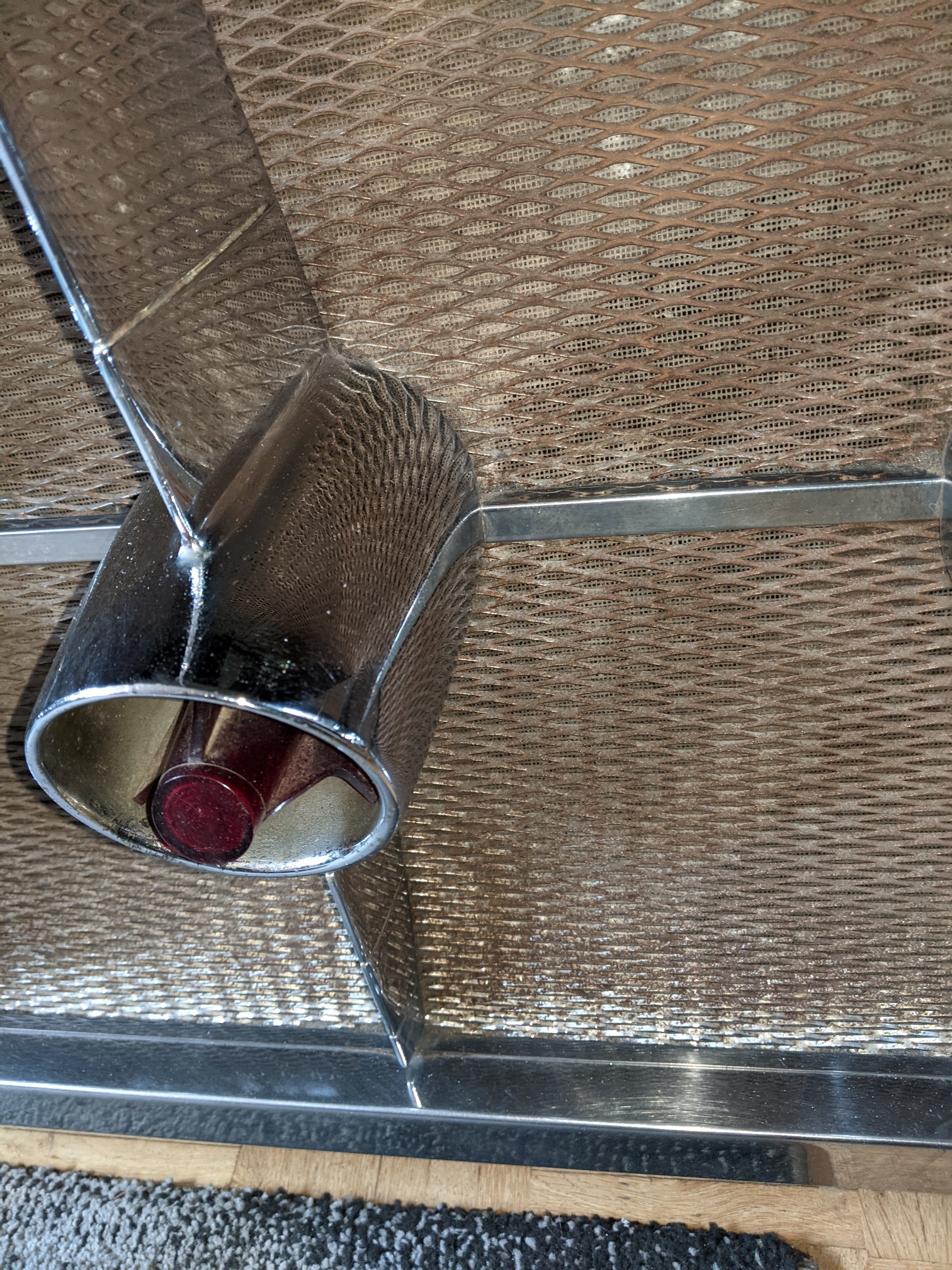

Die Kickplatte und die Seitenbleche sehen einwandfrei aus, dafür ist der Grill aber echt nicht schön.
[s1.directupload.eu]
Jetzt die Frage: Kann man hier reinigungstechnisch noch was versuchen? Oder kann man den Grill vielleicht sogar von den Rückleuchten trennen und einfach komplett ersetzen? Im Baumarkt gibt es ja sogar fast identische Gitter. Falls nicht, kam mir auch die Idee, vielleicht ein etwas engmaschigeres, dünneres Gitter zurechtzuschneiden und darüberzulegen.

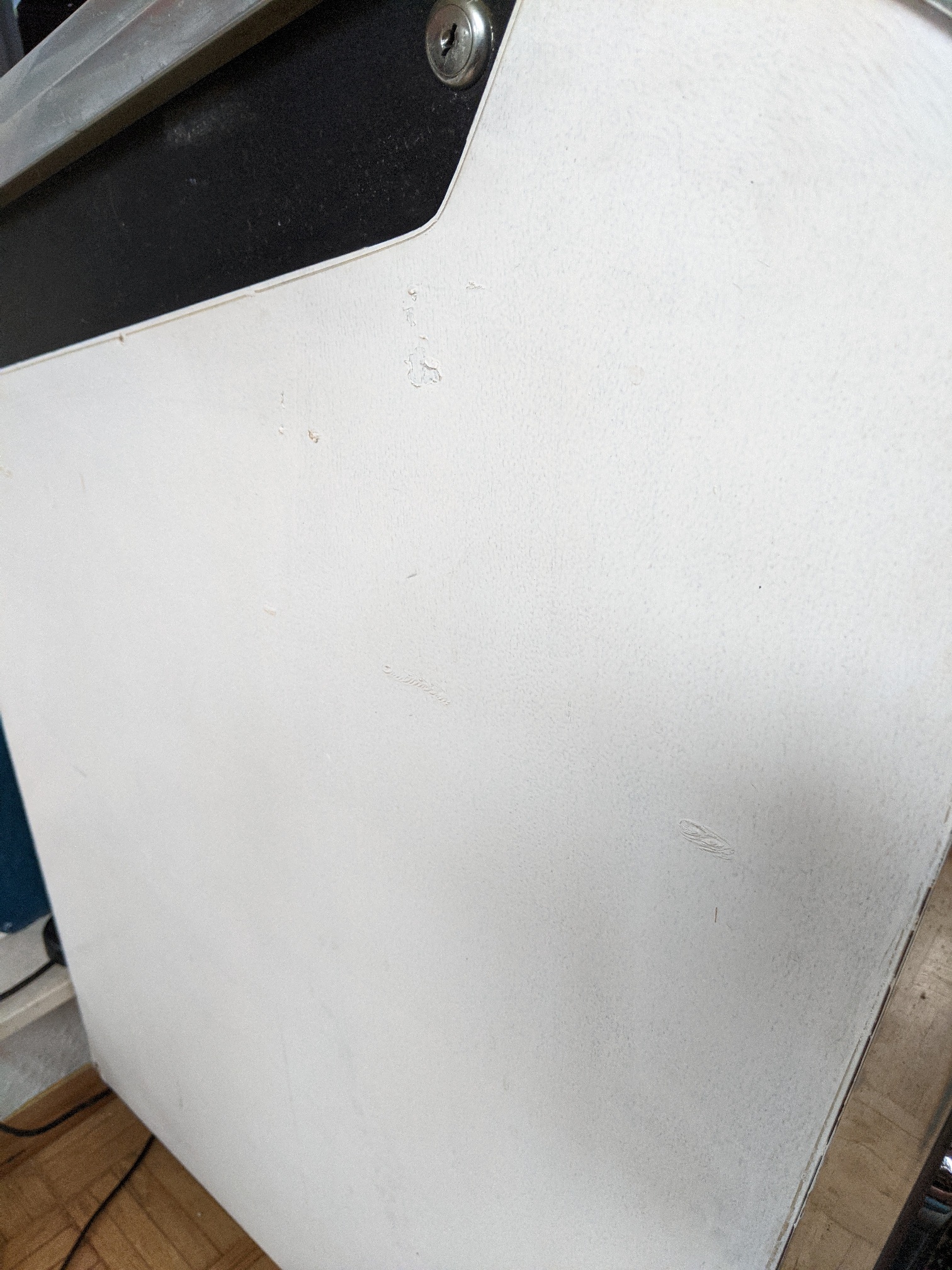

Und schließlich die Seitenwände, dieses Weiß gefällt mir natürlich nicht, und ich muss auch nicht alles wie original haben.

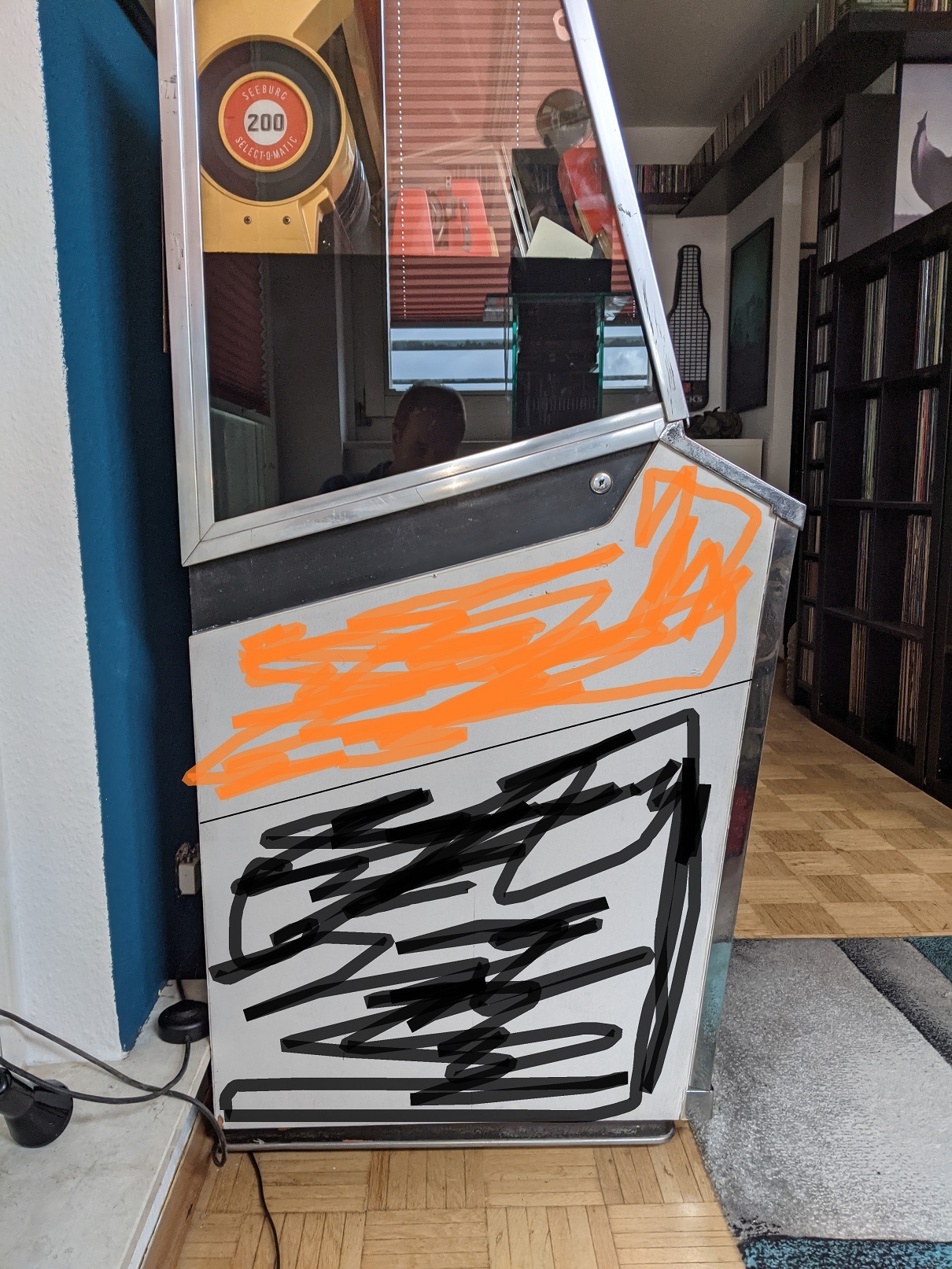

(Nur eine Konzeptskizze!)

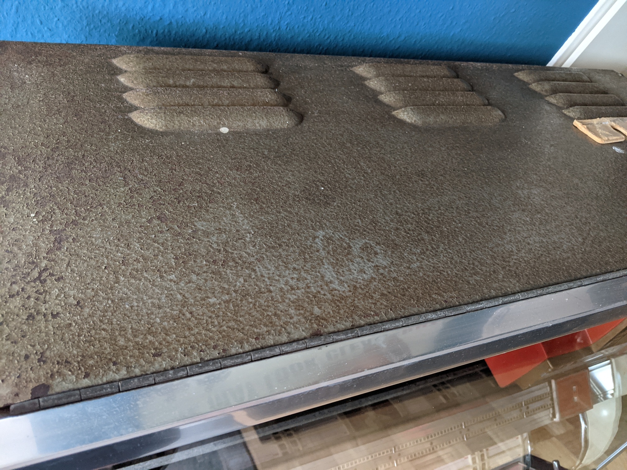

Das "Dach" ist jetzt vielleicht nicht so wichtig, aber könnte trotzdem schöner aussehen. Irgendwelche Ideen? Hier fände ich Folie auch durchaus okay, man könnte sie dann da an den Lüftungsschlitzen aufschneiden.

Ich habe die Seitenwände mit einer Holzfolie beklebt, habe versucht da möglichst etwas zu finden was original aussieht. Da das bei dir rausfällt: Abnehmen kannst du die Seitenwände meiner Meinung nach nicht.
Das Grillgitter ist bei mir komplett verrostet, von der verchromten Schicht ist nichts mehr zu sehen. Hier werde ich auf neues Material zurückgreifen und es passend zuschneiden.
Für Chrom, nehme ich bei feinen Sachen "Gundelputz" und bei etwas hartnäckigeren Stellen Stahlwolle 000 oder 0000.
Das Dach sah bei mir genauso aus, hier habe ich entlackt, geschliffen und dann mit silbernem Hammerschlaglack lackiert. Gefällt mir 100%ig.

Das feine Netz hinter dem Grillgitter bekommt man auch nicht wirklich sauber, hier nehme ich Fiberglas Fliegengitter, das gibts in weiss grau und schwarz.
Gruss Jürgen

Danke, Jürgen. Aber kann man das irgendwie austauschen, oder machst du das darüber?Quote
Jürgen02
Gruss Jürgen

Das angesprochene Fiberglas Gitter kannst du nur unter den Grill machen, muss ihn also einmal abnehmen.
