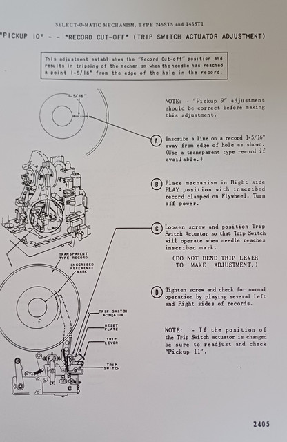

Hallo Forum,
so, ich hab mich jetzt für die KD200 als meine zweite Jukebox entschieden, weil mich der Sound absolut überzeugt hat und mir der Preis mit 4000 sehr vernünftig erschien. Leider folgte dann zu Hause ein Dämpfer, und zwar verhält sich die Box folgendermaßen:
Man wählt ein Lied, das Lied läuft durch, und dann fährt der Wagen ein Stück weiter und "spielt" die nächste Platte, die aber nie gewählt wurde. Ich hab erst mal nur zwei Platten reingetan, also spielt sie nichts ab, sie lädt quasi Luft, die Nadel wird "aufgelegt", aber da keine Platte drin ist, dreht sich der Plattenteller, bis ich den Abbruch-Knopf drücke, sonst würde er sich vermutlich ohne Ende weiterdrehen. Dann fährt der Wagen wieder ein Stück weiter, lädt wieder eine Platte, die nicht drin ist, ich muss wieder abbrechen, und das wiederholt sich ca. 10-15 Mal, bis der Wagen rechts ankommt und in Ruhestellung geht.
So sieht es aus, wenn die zwei Platten ziemlich links außen sind. Wenn ich eine Platte rechts außen platziere, wird sie abgespielt, aber dann fährt der Wagen trotzdem nach links außen und zieht das ganze oben beschriebene Programm durch. Natürlich war das bei der Vorführung noch nicht so, es ist also wahrscheinlich, dass während des Transports irgendwas passiert ist, auch wenn ich vorsichtig gefahren bin.
Auffällig: Dieses "Wähle nach Wunsch" leuchtet dauerhaft - auch das war beim Verkäufer nicht so, d. h. man musste die Freispieltaste immer wieder drücken. Die Freispieltaste sieht auch beschädigt aus, das ist vermutlich beim Transport passiert. Es könnte natürlich sein, dass beide Probleme (also das beschriebe Verhalten und das Dauerfreispiel) irgendwie zusammenhängen.
Zusatzfrage: Wozu ist eigentlich dieser kleine Schalter über dem Abbruchknopf?
Hier ein paar Bilder, vielleicht fällt jemandem irgendeine Unregelmäßigkeit auf. Ach ja, ich hab festgestellt, dass der Stecker, den ich mit einem Pfeil gekennzeichnet hab, gezogen war. Ich nahm an, das wäre beim Transport passiert, also hab ich ihn reingesteckt in der Hoffnung, das wäre für die Macke verantwortlich, aber leider nein. War der Stecker vielleicht absichtlich gezogen? Die Box soll ja vor Kurzem von einem Fachmann gewartet worden sein.

Bei dieser Jukebox gibt es - bis auf das ziemlich komplexe Laufwerk - kaum Mechanik und dieses scheint ja zu funktionieren. Bleibt das Thema mit den Wahlen.
Seeburg hat 1955 mit der V eine zur der Zeit sehr innovative Wahlspeicherung eingeführt.
NSM hat diese später auch übernommen.
Bei der K und dem Schwestermodell L wurde dann der nächste Schritt gemacht und mit PCB´s (Printed-Circuit-Boards) gearbeitet. Auch wieder sehr innovativ, aber anscheinend mit Problemen behaftet, weshalb ab der nächsten Modellgeneration wieder darauf verzichtet wurde.
Schaltungstechnisch gibt es aber kaum Unterschiede.
Der Verstärker entspricht dem HFMA2 wie er auch in den Modellen 161 und 201 verwendet wurde.
Hier wieder mit eigenem Gehäuse.
Der obere Teil ist der Stepper RCSU1 (für Wallbox).
Die Platine darunter ist die TEU-1 (Tormat Electronic Unit) - der Elektronikpart vom Netzteil, also Write-In, Read-Out, Sense etc.
Schlechte Kondensatoren und Elkos sind verantwortlich für diverse Wahlprobleme.
Deshalb zu allererst die Platine komplett überholen und danach schauen wie es mit der Plattenwahl aussieht.
Darunter sind 3 weitere Platinen. Diese sind Teil vom Verstärker. Auf dem Laufwerk gibt es noch eine kleine Vorverstärker-Platine TPAU -1 mit 2 (Germanium) Transistoren. Oftmals ist die AVC deaktiviert und nicht selten gibt es Aussagen wie - sch... AVC - ohne spielt die Box viel lauter!

Sag mal, kann man bei der KD200 eigentlich die Endabschaltung justieren? Ich hab jetzt nämlich mehr Platten reingetan und muss sagen, so ist die schon ganz gut nutzbar. Allerdings schalteten einige der Platten zu früh ab, das sollte ja nun nicht sein.

Klar kann man den Abschaltpunkt einstellen.
Ich würde dir empfehlen das Servicemanual für die Box zu kaufen.
Das wirst du garantiert gelegentlich brauchen.
Auch mit TinyPic Verkleinerung nicht besonders gut zu lesen.
Hier in besserer Auflösung.
src="[i.ibb.co];
Kannst du beschreiben, was dir am Klang der KD besser gefällt?
src="[i.ibb.co];

>>Jetzt wählt er auch keine Platte mehr, wo keine drin ist, selbst wenn ich es eingebe.<<
????????? Bitte erkläre mir das noch einmal ganz laaangsaaam, damit ich das auch verstehe.
Eine Platte wählen ist etwas anderes als eine Platte abspielen.
Man kann sämtliche Titel wählen, auch wenn keine einzige Platte im Magazin ist!
Die Box ist saudumm - die weiß nicht, ob eine Platte im Fach ist oder nicht.
Folglich holt sie eine Platte aus dem Magazin spannt sie ein und hat dann das "Käfersyndrom" (läuft und läuft und läuft und läuft........). Es sei denn der Tonarm ist so schlecht ausbalanciert, dass er von selbst nach hinten fällt und die Abschaltung (Trip) aktiviert. Manche Boxen hatten ein Kontakt am Plattenteller über den abgefragt wurde, ob eine Platte eingespannt ist. Ohne oder mit nicht richtig geklemmter Platte wurde der Abspielvorgang abgebrochen (Cancel) und zur nächsten gewählten Platte gefahren, usw. usw. Bei Boxen mit 45 / 33 Umschaltung wird der Clamp Arm Kontakt zur Erkennung der Platten (kleines oder großes Loch) verwendet, damit die jeweilige Platte über eine Autospeed Unit mit der passende Geschwindigkeit abgespielt wird.

Gaaanz ruhig. Genau dieses Verhalten hab ich oben im ersten Beitrag beschrieben:
Und ja, es ist auch weiterhin so. Bei den ersten Testversuchen nach dem Kontaktspray lief aber noch nicht alles ganz korrekt. Da hab ich ein leeres Fach angewählt, und der Wagen fuhr vorbei, daher mein falscher Eindruck.
