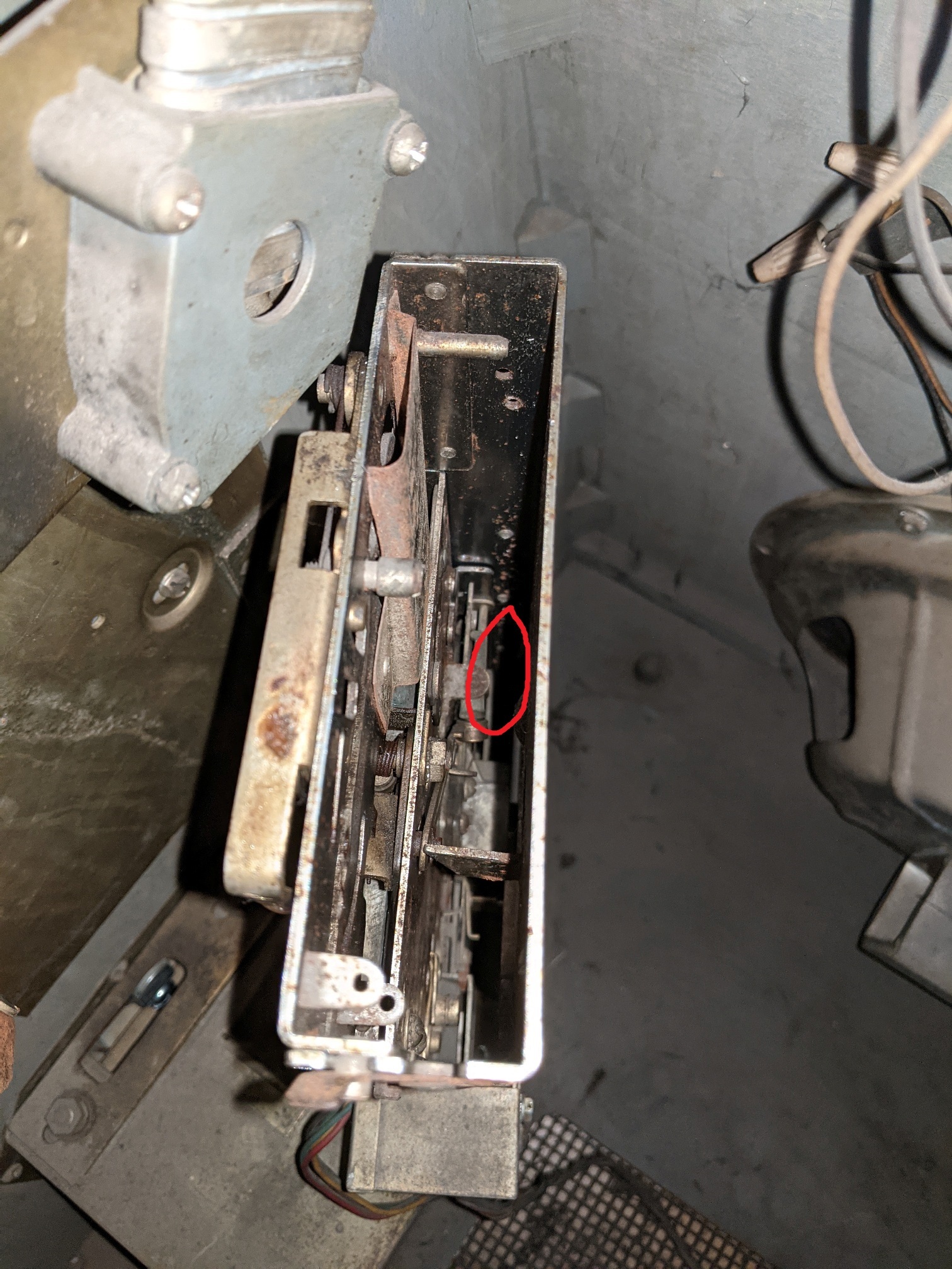

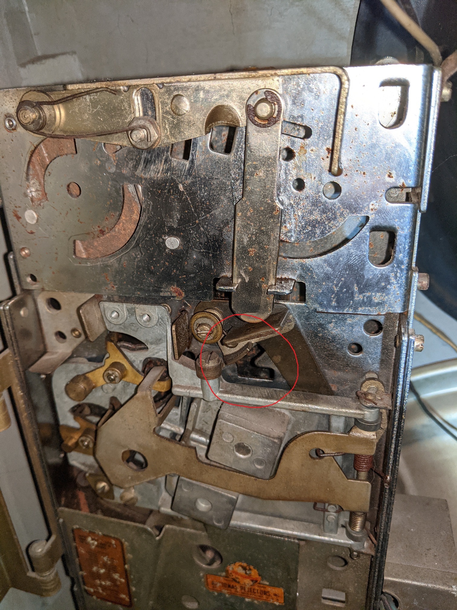

Hallo Forum,
so, ich hab mich jetzt für die KD200 als meine zweite Jukebox entschieden, weil mich der Sound absolut überzeugt hat und mir der Preis mit 4000 sehr vernünftig erschien. Leider folgte dann zu Hause ein Dämpfer, und zwar verhält sich die Box folgendermaßen:
Man wählt ein Lied, das Lied läuft durch, und dann fährt der Wagen ein Stück weiter und "spielt" die nächste Platte, die aber nie gewählt wurde. Ich hab erst mal nur zwei Platten reingetan, also spielt sie nichts ab, sie lädt quasi Luft, die Nadel wird "aufgelegt", aber da keine Platte drin ist, dreht sich der Plattenteller, bis ich den Abbruch-Knopf drücke, sonst würde er sich vermutlich ohne Ende weiterdrehen. Dann fährt der Wagen wieder ein Stück weiter, lädt wieder eine Platte, die nicht drin ist, ich muss wieder abbrechen, und das wiederholt sich ca. 10-15 Mal, bis der Wagen rechts ankommt und in Ruhestellung geht.
So sieht es aus, wenn die zwei Platten ziemlich links außen sind. Wenn ich eine Platte rechts außen platziere, wird sie abgespielt, aber dann fährt der Wagen trotzdem nach links außen und zieht das ganze oben beschriebene Programm durch. Natürlich war das bei der Vorführung noch nicht so, es ist also wahrscheinlich, dass während des Transports irgendwas passiert ist, auch wenn ich vorsichtig gefahren bin.
Auffällig: Dieses "Wähle nach Wunsch" leuchtet dauerhaft - auch das war beim Verkäufer nicht so, d. h. man musste die Freispieltaste immer wieder drücken. Die Freispieltaste sieht auch beschädigt aus, das ist vermutlich beim Transport passiert. Es könnte natürlich sein, dass beide Probleme (also das beschriebe Verhalten und das Dauerfreispiel) irgendwie zusammenhängen.
Zusatzfrage: Wozu ist eigentlich dieser kleine Schalter über dem Abbruchknopf?
Hier ein paar Bilder, vielleicht fällt jemandem irgendeine Unregelmäßigkeit auf. Ach ja, ich hab festgestellt, dass der Stecker, den ich mit einem Pfeil gekennzeichnet hab, gezogen war. Ich nahm an, das wäre beim Transport passiert, also hab ich ihn reingesteckt in der Hoffnung, das wäre für die Macke verantwortlich, aber leider nein. War der Stecker vielleicht absichtlich gezogen? Die Box soll ja vor Kurzem von einem Fachmann gewartet worden sein.

Roland, danke für die ersten Tipps. Ist das etwas, das ich selbst machen kann? Und auch wenn das sinnvoll sein mag, ist es wirklich wahrscheinlich, dass es eine Macke beheben wird, die quasi von einem Tag auf den anderen aufgetaucht ist? Wie gesagt, die Box lief bei der Vorführung letzte Woche noch einwandfrei.
Swen, ich war doch schon kurz davor, die AMI zu kaufen, ich sehe da also keinen Widerspruch. Und wie gesagt, ich hab eine einwandfrei funktionierende Jukebox gekauft, die dann erst bei mir zu Hause anfing rumzuspinnen. Genau wie deine Glaskugel übrigens
, denn ich hab die Seeburg hier in Berlin gekauft und selbst transportiert.
Ach ja, hier ist der Schalter über dem Abbruchknopf.
1 mal bearbeitet. Zuletzt am 25.03.25 20:23.

Re: Seeburg KD 200 spielt nach Transport verrückt 11.04.25 16:48 |
Registriert - Registered: 5 Jahre - Years Einträge - Posts: 78 |
Hallo Michael,
also, wenn ich mich richtig erinnere, hing die Münze hier fest:
[s1.directupload.eu]
Der Münzrückgabeknopf brache da nichts. Ich hab die Münze also von unten quasi hochgeschossen, dann fiel sie hier rein:
Und von da hab ich sie mit einer Schere rausgefischt. Aber mit dieser Münzgeschichte will ich mich ganz am Ende beschäftigen, wenn alles andere geregelt ist.
Beste Grüße

Re: Seeburg KD 200 spielt nach Transport verrückt 11.04.25 20:36 |
Registriert - Registered: 16 Jahre - Years Einträge - Posts: 305 |
Hallo DL,
… das sieht ja echt schlimm verwurschtelt und verrostet aus!
Original war das wohl mal eine 4-fach-Münzeinheit für US-Dollar-Annahme, diese Bestand aus folgenden 3 Teilen:
- dem oberen kleineren Münzprüfer für die große Half-Dollar-Münzen,
- dem unteren großen 3-fach-Münzprüfer für 0,25- / 0,10- und zweimal 0,05-US-Dollar-Annahme,
- und der großen Zwischenhalterung mit Münzführung für die Half-Dollar-Münze in der die beiden Münzprüfer eingehängt sind.
Anmerkung: Die schöne große Half-Dollar-Münze wird im oberen kleineren Münzprüfer geprüft und dann nach rechts über eine Rutsche, die am oberen Münzprüfer rechts nach unten wegsteht, in die Münzführung der Zwischenhalterung geleitet. Der Half-Dollar fällt dann auf den vierten, etwas nach hinten versetzten Münzkontakt. Damit nun der untere große 3-fach-Münzprüfer in die Halterung passt, muss dieser oben rechts am Chassis ausgeschnitten sein.
Anbei mal Bilder, wie so eine 4-fach-Münzeinheit aussehen sollte.
Weil anscheinend Ihre Box mit DM-Einwurf funktionieren sollte, wurde folgendes gemacht:
Der untere große 3-fach-DM-Münzprüfer ist in einem extrem schlechten Zustand und ist zudem oben rechts am Chassis nicht ausgeschnitten und somit eigentlich nicht für diese Münzeinheit geeignet. Damit dieser DM-Münzprüfer aber nun doch da rein passt, wurde am oberen Münzprüfer die nach unten stehende Münzrutsche abgeschnitten. Auch wurde der obere Münzprüfer ausgeschlachtet, es fehlen u. a. die Münzwippe mit Achse(!!!), eine Münzführung und andere Teile. Dafür wurde ein größeres Teil eingebaut, welches ich nicht als sinnvoll identifizieren kann!
Ich vermute nun folgendes:
Der obere Münzprüfer wurde primitiv so verändert, dass 1,00-DM-Münzen nach unten in den 3-fach-Münzprüfer geleitet werden. Ob aber auch die viel kleinere 50-Pfennig-Münze da auch einwandfrei weiter geleitet werden, kann ich mir nicht vorstellen. Größere DM-Münzen, wie die 2-Mark-Münze, können aber da am oberen Prüfer leicht nach rechts rutschen und da nun aber die entsprechenden Teile fehlen, etwas nach unten fallen, wo sie dann bestenfalls steckenbleiben und wo Sie diese dann gefunden haben.
Beim Münzprüfer-Problem kann ich Ihnen natürlich schon helfen, egal welche Währung es sein soll. Vorrang sollte aber erst mal schon die einwandfreie Funktion der Box haben.
Beste Grüße aus Niederbayern

Puh, heute Morgen ein unerwartetes Problem: Die Kassentür ging nicht auf. Hab lange damit gekämpft, aber der Schlüssel drehte sich nicht komplett. Irgendwann hatt ich Angst, der Schlüssel bricht ab, und hab stattdessen die Tür aufgebrochen. Das ist sogar ohne irreparable Schäden möglich, jetzt lass ich sie aber lieber offen, mein einziges 1DM-Stück war drin...
Quote
DatsunLaurel
Und ja, es ist auch weiterhin so. Bei den ersten Testversuchen nach dem Kontaktspray lief aber noch nicht alles ganz korrekt. Da hab ich ein leeres Fach angewählt, und der Wagen fuhr vorbei, daher mein falscher Eindruck.
