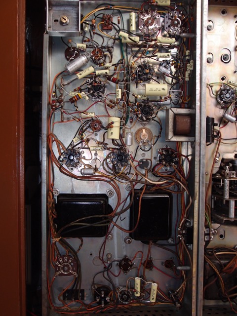

In diesem 3.Teil werde ich über die Reinigung und eventuelle Reparaturen vom Tonsystem wie Tonabnehmer, Verstärker und Lautsprecher berichten.
Der Verstärker ist bereits gereinigt als nächstes steht die Kontrolle der Kondensatoren an.
Der Verstärker vor und nach der Reinigung,
Ich habe festgestellt dass nicht der Originale Verstärker eingebaut ist.
Laut Handbuch wäre ein MRA5-L6, bei meiner Box ist aber ein HFMA1-L6 eingebaut.
Wenn er funktioniert ist mir das egal.

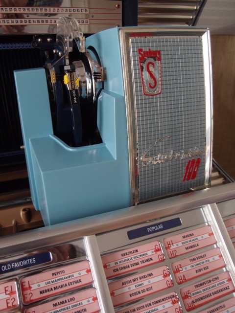

Auch der Tonarm mit dem Tonabnehmer scheint nicht Original zu sein.
Diese Box hatte doch ursprünglich keinen Stereo Tonabnehmer eingebaut, da wurde einmal umgebaut.
Meine Frage an die Spezialisten hier im Forum, funktioniert dieser Stereo-Tonabnehmer zufriedenstellend an meinem Mono-Verstärker, oder soll ich besser einen Mono-Tonabnehmer einbauen?

Hallo Jukeboxfreunde,
Ich habe am Verstärker die Spannungen gemessen und festgestellt dass zum Teil grosse Abweichungen vorhanden sind.
Also einige Kondensatoren auslöten und messen, Resultat sehr schlecht, also besser alle durch neue ersetzen.
Von diesen ca. 40 Kondensatoren waren 5 Stück welche eine Toleranz von +20% aufwiesen und noch zu gebrauchen wären, aber zum Messen muss man sie ohnehin auslöten, da kann man gleich Neue einsetzen.
Alle andern Kondensatoren hatten zwischen +100% und +400% Abweichung.
Verstärker mit den Neuen Kondensatoren,
Vorderseite mit Neuen Röhren,
Jetzt bin ich mit den Spannungen zufrieden und der Verstärker funktioniert auch, jedoch der Klang ist schlecht, ich habe neue Nadeln eingesetzt, keine Besserung.
Also Toneingang Cinch ausstecken und eine andere Tonquelle anschliessen, meinen "SD Audio Player" angeschlossen und siehe da "das ist Musik" so ist der Ton gut, also muss es am Tonkopf liegen.
Vermutlich passt dieser Stereo Tonkopf nicht an den Mono-Verstärker.
Ich habe mich etwas im Internet umgeschaut und ich glaube man kann nicht einfach zwei Tonkanäle zusammenführen, so wie das hier gemacht wurde.
Ich werde ziemlich sicher wieder einen Mono-Tonkopf einbauen müssen, aber welchen?
Es gibt da verschiedene Typen, ich habe hier im Forum gesucht und auch im Internet, ich habe gefunden:
Seeburg-Blackhead, Seeburg Redhead, Varco Cartridge, Thorpe Cartridge, Pickering 345-03D
Ich kenne mich da nicht aus, können mir die Spezialisten sagen welches System zu empfehlen ist.
Zum Voraus Besten Dank!

Hallo Hansu,
Tonsystem: original ist hier ein Redhead-mono dazugehörig. Mit neuen guten und stereokompatiblen Nadeln [www.jukebox-world.de] oder nur mono [www.jukebox-world.de] sollte es gut funktionieren !
Kondensatoren: Die alten Kondensatoren haben natürlich keinen Kapazitätszuwachs bekommen (nur am 1. April würde ich jetzt schreiben, daß die Folie sich längt und deshalb der Kond. meist auch aufplatzt...).
Es sind mehrere Parameter, die einen intakten Kondensator ausmachen, dazu gehört auch der Isolationswiderstand. Ist der nun zu gering (nur mit geeignetem Meßgerät feststellbar), ist der Kondensator als defekt einzustufen. Mit solch einem defekten Kondensator kommen die Meßverfahren vieler Kapazitätsmeßgeräte/Multimeter nicht klar, diese erkennen fälschlicherweise eine zu große Kapazität.
Ansonst, soweit auf dem Bild zu erkennen, eine handwerklich ordentliche Arbeit ! Wenn dann die Details stimmen, z.B. keine abgezwickte tote Drahtenden in den Lötstellen, sondern alte Bauteile komplett ausgelötet wurden, etc., ist es als gut gelungen zu bezeichnen!

Hallo Hansu,
Mit dem Klangempfinden ist es so eine Sache......was dem einen gefällt, kann der andere verdammen, also alles sehr subjektiv.
Ich habe in meiner Seeburg G und KD das Pickering 345-03D eingebaut.
Für meine Ohren war das Ergebnis im Vergleich zum originalen Redhead sensationell.
Das gesamte Klangbild wurde weicher, aber nicht dumpf, Stimmen sind wesentlich natürlicher. Was ich beim Redhead als "harsch" empfand, wurde mit dem Pickering rund und stimmig. Insgesamt sehr schöne Klangfarben. Basskontrolle ist mehr als in Ordnung, kein Dröhnen und gute Kontrolle.
Aber wie gesagt...alles subjektiv.
Sollte noch ein Pickering 345-03D irgendwo aufzutreiben sein, würde ich es auf jeden Fall kaufen.
Ich verwende die Pickerings nun seit über 10 Jahren. Würde mir eins kaputt gehen, ich würde fast jeden Preis für Ersatz zahlen.
Ich wünsche Dir weiterhin viel Erfolg mit Deiner Seeburg

Hallo Hansu,
Ja, ich habe die beiden Seeburgs sicherlich 2 Jahre lang mit den Original-Redheads betrieben.
Nicht dass Du mich falsch verstehst....der Klang mit den Redheads war wirklich sehr gut.
Ich hatte kaum etwas zu beanstanden....und ich bin sehr heikel, was den Klang betrifft.
Bis ich dann (dank Oliver Stamann) das erste Pickering bekam.
Seitdem liegen die Redheads im Schrank...siehe oben.

Hallo Bernhard,
Danke für den Tip, ich habe dieses Pickering gekauft, mal sehen oder besser gesagt hören wie das klingt.
Ich nehme an das braucht auch eine andere Steckverbindung weil nur 2polig, auf jeden Fall habe ich eine bestellt.
Mit freundlichen Grüssen
Hansu

Hallo Hansu,
ich hoffe, Sie werden mit dem 345 zufrieden sein.
Ich persönlich halte den Verkaufspreis für zu hoch. Zumal es sehr gute Alternativen gibt.
Als wir die neuen blauen Mono-Nadeln für das Redhead zusammen mit dem Hersteller entwicklet haben, habe ich oft das 345 im Vergleich mit dem Redhead getestet und keine markanten Unterschiede mehr hören können. Ausgenommen evtl. moderne Stereoplatten, bei denen das 345 mit seinen flexibler aufgehängten Nadeln besser abtasten kann.
Redheads sind zwar mittlerweile auch kaum noch unter EUR 100 zu bekommen - aber diese Investition lohnt sich aus meiner Sicht immer.
Das Stereo-System, das Sie jetzt eingebaut haben, ist ein ausgesprochen gutes System. Ich hätte gerne gewußt, warum es in Ihrer Seeburg nicht klingt. Ggfs. ist es nur falsch angeschlossen.
Die neuen T-Nadeln für dieses System, die wir ebenfalls mit dem Hersteller optimieren konnten, liefern einen phantastischen Klang.
In einigen Wochen können wir diese Nadeln auch für ein Auflagegewicht von 6 Gramm anbieten. Die aktuellen Nadeln sind für 3-4 Gramm eingestellt, was allerdings einigen Kunden Schwierigkeiten bei der Justierung des Tonarmes bereitet.
Ich bin mir bewußt, daß Diskussionen um Klangqualität sehr subjektiv sind und auch so beurteilt werden.
Ich kann hier nur von meinen Erfahrungen sprechen.
Vom Blackhead halte ich persönlich nichts. Bei Monoplatten läuft es gut, nur das Wechseln der kleinen Nadeln ist schon eine Zumutung.
Die "aftermarket" - Syteme von Gauselmann bis Varco klingen i.d.R. auch erstaunlich gut, wenn die Verstärker etwas angepaßt werden.
Das Redhead wäre aber immer meine erste Wahl für die Mono-Modelle von Seeburg.
Um das 345 in Ihrer Seeburg einzusetzen benötigen Sie einen originalen Mono-Tonarm.
Berichten Sie bitte einmal, wenn Sie das 345 eingebaut haben.
Viele Grüße - Oliver Stamann

Hallo Bernhard,
der Pickering Tonkopf ist bei mir angekommen und ich muss sagen er sieht sehr gut aus, wenn er auch so klingt bin ich zufrieden.
Hallo Oliver,
Ich danke Dir für Deine Ausführungen und werde selbstverständlich darüber berichten wenn ich soweit bin, aber zuerst muss ich einen Mono-Tonarm besorgen und einbauen, so wie ich gesehen habe ist der anders.
Ich habe gemeint ich könne einfach die Steckbuchse durch eine 2 polige ersetzen aber das passt nicht.

Hallo Hansu,
ich würde vorher noch herausfinden wollen, warum das Stereosystem nicht klingt. Wenn der Umbau gemacht ist, kommt man sicher nicht mehr dahinter.
Wie gesagt, das Stereosystem sollte alle Platten - egal ob mono oder stereo - mit einem sehr guten Klang abspielen.
Die beiden Kanäle lassen sich parallel oder in Reihe schalten, das hat auf den Klang keine Auswirkung.

Hallo Oliver, hallo an Alle,
Keine Sorge auch ich will natürlich wissen was mit diesem Stereo Tonkopf los ist und werde vor dem Umbau nochmals testen.
Im Moment bin ich noch mit dem Verstärker beschäftigt, ohne AVC klingt er gut und wenn ich das AVC einschalte wird er leiser und klingt nach einer Weile etwas verzerrt.
Ich habe dann nochmals die Spannungen an den Röhren gemessen und festgestellt dass an der 6SL7GT an Pos.5 die Spannung viel zu tief ist, nur 152 V statt 285, ich habe keinen Verdrahtungsfehler gefunden.
Warum gibt es in der Stückliste für diese AVC Schaltung verschiedene Werte für C29, C32, R26, R36, R46, R50 und (R49, R62)
war das eine spätere Modifikation und wie wirkt sich das auf das AVC aus?
Kennt sich da jemand aus und kann mir sagen welche Bestückung sinnvoll ist.
Zum voraus besten Dank, mit freundlichen Grüssen,
Hansu

Hallo Hansu
Da ist kein Fehler in dem Verstärker.
Nach dem Schaltplan den ich habe, soll die Spannung an Pin 5 der 6SL7 145 Volt betragen.
Die von Dir gemessenen 152 V sind also o.k.
Zu den verschiedenen Werten kann ich nur das sagen, was in der Parts List angegeben ist.
Da gibt es den Vermerk, dass die anderen Werte beim Model HFMA1-L6J verwendet werden.
Dieses Verstärker Modell ist für die 100J.
Zu den Seeburg Verstärkern generell.
Obwohl ich ein absoluter Fan der Seeburg Technik bin (vor allem Tormat), sind die Verstärker technisch gesehen eine Katastrophe.
Dass alle vom "Seeburg Sound" so begeistert sind, ist für mich nicht nachvollziehbar.
Die Verstärker selbst haben mehrere Eigenheiten:
1) Obwohl bereits 1955 die RIAA Norm für die Platten Schneidekennlinien eingeführt wurde, entsprechen die Seeburg Entzerrerschaltungen nicht dieser Norm (Jukeboxverstärker anderer Hersteller aber auch nicht).
2) Der Frequenzgang kann so gut wie nicht linear eingestellt werden (auch hier ist Seeburg keine Ausnahme).
3) Durch die Einbindung der Bassregelung mit dem LS-Poti (Anzapfungen) ändert sich das Klangbild je nach Lautstärke.
Daher kommt auch der oft erwähnte Effekt, dass Seeburg Boxen bei zunehmender Lautstärke immer schriller klingen.
Ab ca. 3/4 aufgedrehter Lautstärker hat das Verstellen vom Bass Schalter keine Wirkung mehr.
4) Die AVC Schaltung ist bei manchen Verstärkern zwischen der Höhenregelung und der Bassregelung!
Dadurch wird die AVC-Schaltung Frequenzabhängig.
Dann gibt es noch einige Ungereimtheiten in den Verstärkerplänen (Pegelangaben, Leistung etc.) und natürlich diverse - teils gravierende - Zeichnungsfehler.
Seeburg hat es aber trotz all dieser Unzulänglichkeiten seiner Verstärker durch gute Abstimmung der übrigen Komponenten (Tonsystem, Weiche, LS) geschafft, dass die Boxen ordentlich klingen. Einen Großteil dazu tragen die Utah Lautsprecher (nach diversen Quellen sollen diese in den 50er Jahren den Jensen Lautsprechern überlegen gewesen sein) und deren Einbau bei. Durch den Aufbau mit Plattengestell und Laufwagen war es möglich für die Lautsprecher - wie bei einer Lautsprecherbox - einen geschlossenen Raum zu schaffen.
Im Grunde lassen sich bei fast allen Jukeboxverstärkern durch kleine Schaltungsänderungen oder andere Dimensionierung von Bauteilen klangliche Verbesserungen erzielen.
Das größte Potential liegt im Bereich der Klangregelung. Hier wurden oft abenteuerliche Schaltungen mit vielen und aufwändigen Bauteilen (Mehrstufenschalter mit 2 Ebenen etc.) verwendet, obwohl es auch damals schon einfache und bestens bewährte Schaltungen gegeben hat. Vor allem AMI, Wurlitzer (USA) und Seeburg haben aus mir nicht erklärlichen Gründen keine diese bekannten Schaltungen verwendet, sonder immer wieder neue Varianten von Klangregelschaltungen hervorgebracht. Einzig Rock-Ola hat in den 1950er bis Mitte 1960er Jahre bewährte Standardschaltungen verwendet, allerdings bei den Einstellmöglichkeiten (Regelbereich) etwas eingeschränkt.
Am besten gefallen mir hier die Verstärker der deutschen Boxen und die RO NOVA Verstärker.
Wenn Du den Verstärker fertig hast, dann betreibe ihn Mal ohne 6SK7.
Danach entfernst Du noch C 18 (an Pin 8 der 6SK7 ablöten).
Bin auf Deine Meinung was diese Änderung (AVC deaktiviert) klanglich bewirkt gespannt.

Re: Instandstellung Seeburg HF100R (Teil 3) 04.02.16 11:24 |
Registriert - Registered: 11 Jahre - Years Einträge - Posts: 262 |
Hallo liebe Jukeboxfreunde,
Ich melde mich auch wieder einmal, die Lautsprecher sind revidiert und eingebaut.
In der Zwischenzeit habe ich mir ein Redhead Tonsystem gekauft.
Ich wollte wissen wie der Klang dieses Tonkopfes ist.
Der Klang ist sehr gut, etwa gleich wie das 345-03D System. Der Redhead spielt bei gleicher Einstellung etwas lauter.
Die neue Frontscheibe ist auch eingetroffen und wurde eingebaut.
Die Seeburg ist nun fertig ich bin zufrieden mit dem Aussehen, der Funktion und vor allem mit dem Klang.
Hier noch Bilder von der fertigen Box.
